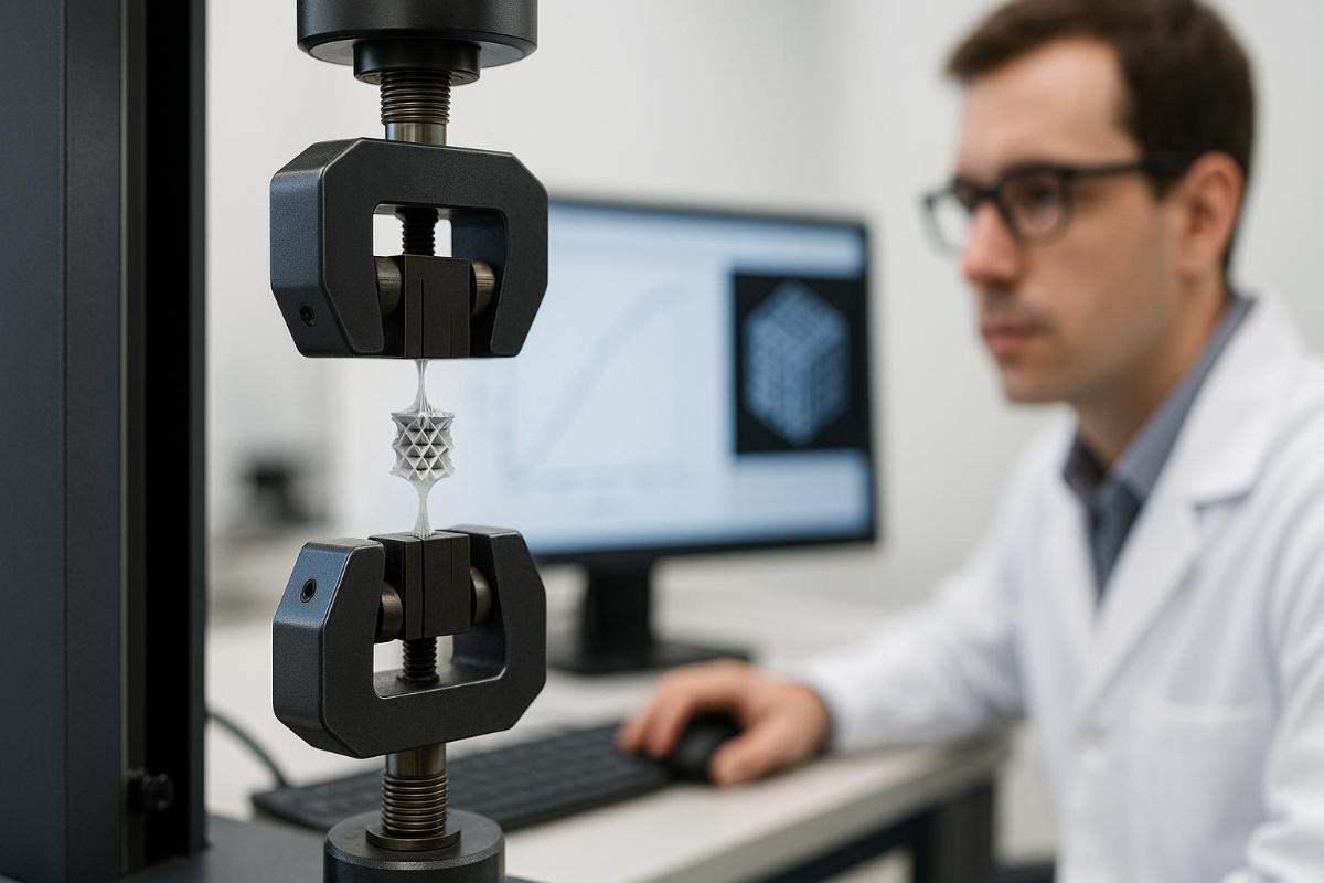

Испытания на специальном наномеханическом прессе показали: новый материал способен растягиваться втрое относительно исходной длины, что в десять раз превышает показатели стандартных решётчатых конструкций из того же полимера. При растяжении жёсткие элементы каркаса начинают разрушаться, однако не рассыпаются благодаря окружающим спиральным волокнам. Более того, под нагрузкой эти волокна ещё сильнее переплетаются между собой, создавая дополнительное трение и рассеивая энергию удара.
Ещё более удивительный эффект обнаружился, когда учёные намеренно создали в структуре материала микроскопические отверстия. Вопреки ожиданиям, искусственные "дефекты" существенно улучшили его свойства. Как поясняет соавтор исследования Джеймс Утама Сурджади, отверстия тоже помогают равномернее распределить нагрузку по всему объёму. В результате эластичность увеличилась вдвое, а способность поглощать энергию до разрушения выросла втрое.
