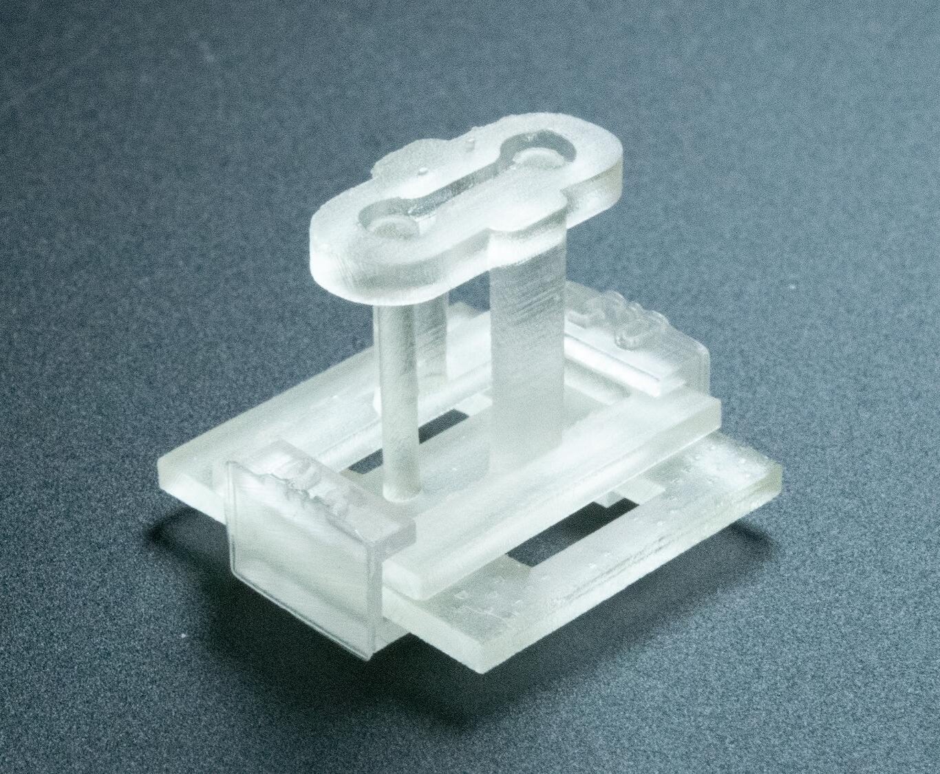

<h3> Как работает новая технология </h3> Устройство размером с кончик пальца получило название STOMP (что расшифровывается как "подвешенная ткань с открытым микрофлюидным узором"). Принцип работы напоминает приготовление желе с кусочками фруктов, только вместо фруктов — живые клетки разных типов.
Главная хитрость в том, что устройство использует капиллярный эффект — тот же самый, благодаря которому вода поднимается по соломинке в стакане. Это позволяет точно размещать различные клетки в нужных местах и создавать в одной ткани несколько зон с разными свойствами.
<h3> Что делает STOMP особенным </h3> У новой платформы есть несколько важных преимуществ. Во-первых, ее стенки можно растворить после того, как ткань сформировалась, — это решает проблему сжатия. Обычно клетки своими сокращениями стягивают гель и отрывают его от стенок формы, но не все клетки достаточно сильны для этого.
Во-вторых, устройство легко использовать — его можно напечатать на 3D-принтере и подключить к уже существующим системам для измерения силы сокращения клеток сердца.
