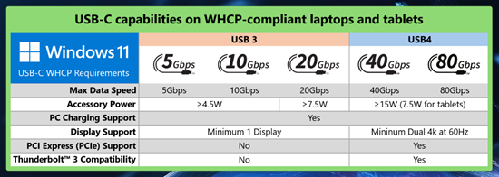

Microsoft решила это изменить. В официальном блоге компании, посвящённом USB (да, такой существует), Для просмотра ссылки Войди или Зарегистрируйся , что новые требования в рамках программы совместимости Windows Hardware Compatibility Program (WHCP) обяжут производителей ПК внедрять полноценную поддержку USB-C. Каждый порт на Windows-устройстве должен будет обеспечивать как минимум зарядку, поддержку внешнего дисплея и скорость передачи данных от 5 Гбит/с. Таким образом Microsoft использует своё влияние как главного поставщика ОС для ПК, чтобы устранить проблему Для просмотра ссылки Войди или Зарегистрируйся .
По словам старшего менеджера Microsoft Угана Сивагнанентирараджи, 27% пользователей ПК с USB4 сталкивались с уведомлением о том, что устройство подключено, но нужная функция (например, передача видео) не поддерживается. Проблема не в разъёме, а в разрозненной реализации стандарта различными производителями.
Важно отметить, что Microsoft не требует поддержки самых высоких скоростей передачи данных (10, 20, 40 или 80 Гбит/с), определённой мощности зарядки или подключения PCIe-устройств. Но базовая функциональность — зарядка, вывод изображения и передача данных — отныне становится обязательной. Также USB-C порты должны использовать стандартные драйверы Windows, что позволит устранять проблемы через Windows Update, а не через сторонние обновления от производителей.
Для просмотра ссылки Войди или Зарегистрируйся в зоне ответственности Intel, и сертифицированные порты Thunderbolt 4 и 5 сохранят расширенную поддержку PCIe, высоких скоростей и подключения нескольких 4K-дисплеев. При этом любой порт с заявленной поддержкой USB4 на 40 или 80 Гбит/с обязан будет работать с аксессуарами, сертифицированными для Thunderbolt 3.
