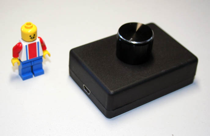

Давно хотел приспособить к ноуту регулятор громкости, сделанный из энкодера. Подключать этот регулятор нужно будет к USB, чтобы все было «по-взрослому» (да и по-другому никак внешнее устройство к ноуту не подключишь). Крутим энкодер влево — громкость должна уменьшаться, вправо — должна увеличиваться. Жмем вниз ручку энкодера — запускаем какую-нибудь полезную программу, или переключаемся на регулирование тембра.

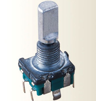

Для тех, кто не в курсе, что такое энкодер — это такая крутилка, типа ручки громкости на основе обычного резистора, только у этой крутилки нет граничных положений — крути сколько влезет в любую сторону. Крутится энкодер с приятными мягкими щелчками, а выглядит как обычный переменный резистор.
Такие устройства — не редкость в совремеменных автомагнитолах и любых бытовых устройствах, пользовательский интерфейс которых обрабатывается микроконтроллером (а это почитай любая бытовая техника), и где нужна плавная регулировка или настройка. В энкодер часто встраивают и третий контакт, работающий как кнопка на ручке — когда утапливаем ручку энкодера вниз (вдоль оси), то эта кнопка срабатывает. Очень обогащает возможности интерфейса с пользователем — на одном энкодере можно построить всю систему управления электронным устройством (зато добавляется гемор программисту, но это уже мелочи). У меня как раз и был такой энкодер.

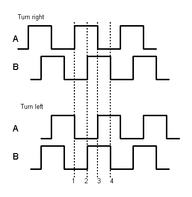

Принцип работы энкодера довольно прост — в нем всего лишь два контакта (кнопка на ручке не в счет), которые начинают замыкать, как только пользователь начал крутить ручку энкодера. Контакты подключаются к двум ножкам микроконтроллера (работающих как цифровые входы), и при вращении ручки энкодера на этих ножках появляются импульсы, по фазе и количеству которых микроконтроллер определяет направление вращения и угол поворота ручки энкодера.

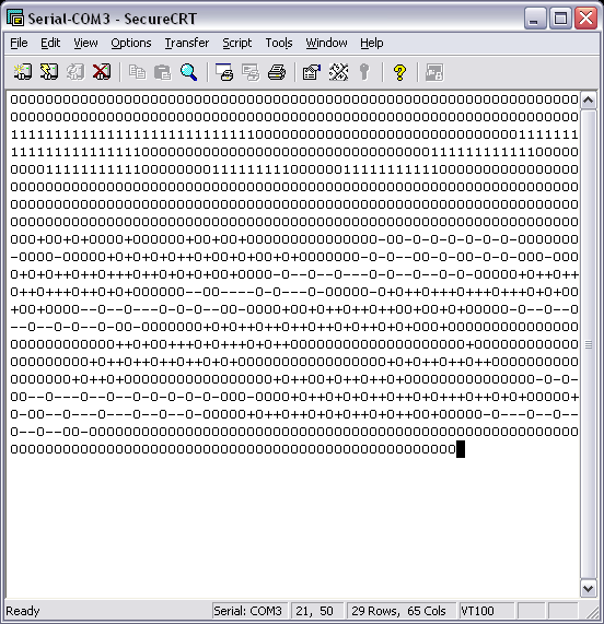

Поправил определения ножек, добавил код инициализации. Присоединил к проекту модуль encoder.c. Добавил в главный цикл main управление зеленым и желтым светодиодами, когда приходит инфа с энкодера. КРАСНЫЙ светодиод привязал к кнопке энкодера — когда её нажимаем, красный светодиод зажигается, отпускаем — гаснет. Скомпилировал, прошил — работает. Кручу ручку влево, и в такт щелчкам энкодера вспыхивает зеленый светодиод. Кручу ручку вправо — вспыхивает желтый светодиод. Несмотря на то, что чтение энкодера происходит методом поллинга, благодаря эффективному коду к чтению энкодеру НИКАКИХ нареканий даже при одновременной работе с библиотекой V-USB (респект, Pashgan!). Добавил вывод информации от энкодера в виртуальный COM-порт (крутим энкодер влево вывожу в консоль минусики '-', крутим вправо вывожу в консоль плюсики '+'). По таймеру каждые 10 мс вывожу состояние кнопки энкодера и индицирую её красным светодиодом (кнопка нажата — передаю символ '1', отпущена — '0'). Все работает. Скукотища.

Один грамотный человек собрал на микроконтроллере AVR регулятор громкости — USB HID устройство, эмулирующее стандартную мультимедийную клавиатуру (как предлагалось в комментариях). Такая клавиатура имеет возможность регулировать громкость без дополнительного программного обеспечения, всю необходимую работу выполняет драйвер операционной системы.
