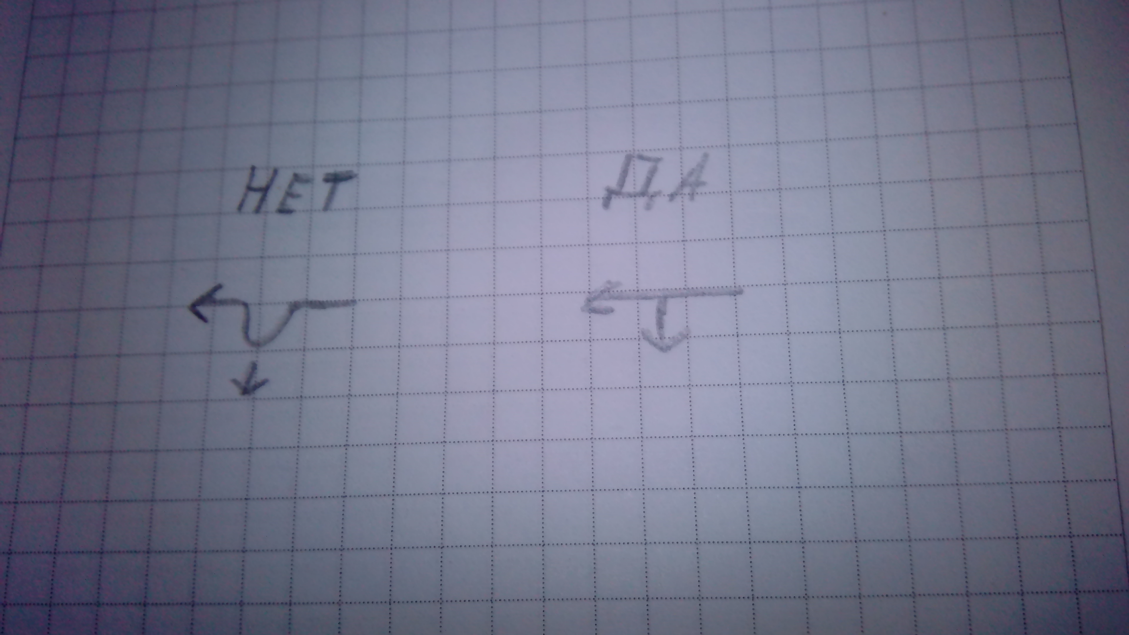

Напряжение не будет падать ввиду *фото*, а непосредственно трафик мы будем фильтровать при записи.

Во-первых, нет интернет кабеля. Интернет - глобальная паутина, комбинаторика магистральных, региональных и межконтинентальных провайдеров.
Во-вторых, в витой паре да, используется для передачи и приема информации, но, нарушение одной жили ведет к падению сети.
В-третьих. Любой контакт одного кабеля с другим - повышает сопротивление кабеля, будь то медь к меди, крокодильчики к меди, маслянные переходники, пайка и т.п.
Первичное сопротивление кабеля (чистое, литое) - является минимальным для этого кабеля, любой контакт, как сильно бы ты не скручивал кабеля, хоть на молекулярном уровне, повышает сопротивление кабеля для электрического сигнала.
В-четвертых, если нам нужен пароль человека, мы не цепляемся к паре TX(в частности не только оранжевый, но и спокойно зеленый с бело-зеленым),
мы становимся посредником и ловим ВСЕ пакеты, ввиду того, что твой комп не поднимет сеть из двух жил одновременно с провайдером, сугубо, банально, потому, что твой сетевой порт поддерживает лишь технологию Ethernet, а это eth(10mbit, rx-tx 1 пара), fast eth(100mbit, rx-tx 2 пары), g. eth(1gbit rx-tx 4 пары).
В-пятых, коммутаторы, которые используются в ethernet технологии (оранжевые и зеленые жилки), не пропустят два mac'a с одной сети.
Ввиду этого, банально, ты не получишь свои "пакетики", который пытаешься отловить, а лишь станешь, повторяюсь, землей, которая нарушит сеть.
В-шестых, для отлова трафика твоего "мануала,гайда и самокрутки" будет абсолютно недостаточно и люди лишь попортят проводку провайдеров.
В-седьмых, чистая физика: При прохождение электрического заряда через проводник, в частности медный кабель, появление еще одного "направления" является "землей" и "помехой", ввиду того, что сетевуха твоего компа то-же генерирует сигналы на той-же частоте, что и пакеты "жертвы", что приводит, как ты выразился к "действительному повреждению пакетов, но возможно это из-за крокодильчиков".
Это лишь минимальная, беглая пробежка по твоим пунктам.
Я не стану говорить про блокировку петли у коммутатора, про блокировку пакетов при дублированнии мак'а, про фактически, конкретно настроенные порты под fast eth., про dhcp сеть внутри провайдеров, про VPN сети внутри провайдеров, про VPN сети с использованием ipsec, внутри сети привайдера.
Мое мнение - твоя статья лишь помеха начинающим ИБшникам и хацкерам, которая ввиду неполноты и раскрытости сущности материала поведет их в неправильную сторону.
