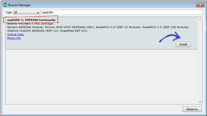

  2. Перейдите в меню: Файл Настройки и в поле Additional Boards Manager URLs вставьте ссылку: Для просмотра ссылки Войди или Зарегистрируйся и нажмите OK.
  3. Перейдите в меню: Инструменты Плата Boards manager и в поле фильтра введите esp8266 или вручную пролистайте список и кликните на ESP8266 by ESP8266 Community. Кликните Install и дождитесь окончания загрузки (около 130 Мегабайт).
  4. Закройте Boards Manager и в меню: Инструменты Плата выберите «Generic ESP8266»
  5. Установите частоту вашего модуля 80/160Mhz, размер флеш памяти и выберите последовательный порт, к которому подключен ваш USB-Serial адаптер.
Теперь Arduino IDE знает — знает всё что ей необходимо для прошивки платы ESP8266.

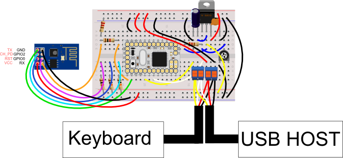

  3. Установите плату Iskra Mini на Breadboard.
  4. Линии питания и земли платформы Iskra Mini соедините с помощью проводов «папа-папа» с верхними рельсами питания и земли макетной платы, по ним будет идти напряжение 5 вольт. Соедините верхнюю и нижнюю рельсу земли макетной платы проводом «папа-папа».
  5. Так как плата ESP8266 работает строго от 3,3 вольт, соберём регулятор напряжения на основе микросхемы LM317 и подключим его выход Vout к нижним рельсам питания и земли макетной платы. Для этого соберите схему приведенную ниже, где:
    • LM317 регулятор напряжения;
    • C1 керамический конденсатор 100 нФ;
    • С2 электролитический конденсатор 10 мкФ;
    • R1 резистор 220 Ом;
    • R2 потенциометр 10 кОм;
    • Vin входное напряжение 5 вольт;
    • Vout выходное регулируемое напряжение.
  6. Подключите напряжение 5 вольт к верхним рельсам питания и земли. С помощью мультиметра и потенциометра отрегулируйте выходное напряжения на 3,3 вольта.
  7. Возьмите плату ESP8266 и с помощью проводов «мама-папа» соедините пины VCC и GND с нижними рельсами питания 3,3 В и земли макетной платы.
  8. Управляющий пины TX и RX платформы Iskra Mini соедините с пинами RX и TX платы ESP8266, причём пин TX платформы Iskra Mini соедините с платой ESP8266 через резисторный делитель напряжения, чтобы своим высоким сигналом не спалить ESP8266.
  9. С помощью проводов «мама-папа» подтяните пины CH_PD, RST и GPIO платы ESP8266 к питанию +3.3 В через резисторы 10 кОм.
  10. Возьмите USB удлинитель «мама-папа» и разрежьте его пополам. Далее зачистите с обеих сторон все его контакты и соедините их с макетной платой через 2 заранее установленных клеммника.
  11. Воспользовавшись цветовой маркировкой USB соедините контакты USB удлинителя через клеммник следующим образом:
    • красный провод +5V — питание верхней рельсы макетной платы;
    • чёрный провод GND — земля макетной платы;
    • жёлтый провод D+ — к цифровому пину 2 платы Iskra Mini;
    • белый провод D− — к цифровому пину 4 платы Iskra Mini;
      В итоге получилась схема, приведенная ниже.
