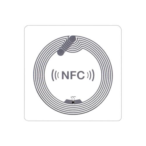

И так, NFC (Near Field Communication) — это способ беспроводной передачи данных на малые дистанции (до 10см) с помощью индукции и специальных модулей(антен). NFC всегда имеет инициатора и цель. Инициатор активно генерирует радиочастотное поле, которое влияет на пассивную цель, это очень удобно, так как питание нужно только инициатору. Также возможна NFC-связь между двумя устройствами при условии, что оба устройства включены.
Например, так выгляди NFC-метка, которую можно использовать для передачи небольшого к-ва данных, используя, как штрих-код, на западе такие иногда используют, например, в визитках или на продуктах в магазинах.
