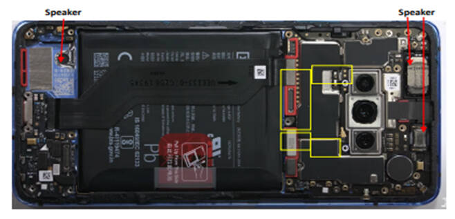

Внутренний состав OnePlus 7T. Атака EarSpy эффективна благодаря близкому расположению ключевых элементов. Единственная мера защиты, которая может снизить эффективность атаки EarSpy, — это громкость. Более низкая громкость может предотвратить атаку по сторонним каналам. Исследователи предполагают, что производители смартфонов должны обеспечивать стабильное звуковое давление во время разговора и размещать датчики движения в положении, при котором внутренние вибрации не влияют на них или, по крайней мере, оказывают минимальное воздействие.
