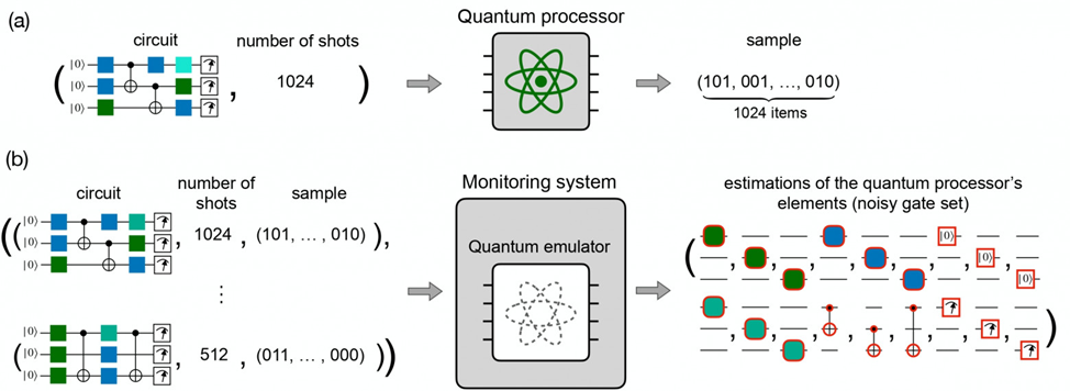

Разработанный алгоритм позволяет оценить поведения базовых элементов квантового процессора на основе анализа информации, полученной после запуска пользовательских цепочек. Учёные протестировали алгоритм на искусственно сгенерированных данных, полученных из квантового эмулятора, и на экспериментальных данных, полученных путём запуска схем на 5-кубитном сверхпроводящем квантовом процессоре, который доступен через облако.
Преимущество такого подхода заключается в том, что он значительно экономит вычислительное время квантового процессора – мониторинг осуществляется на основе запускаемых квантовых цепочек. Этот метод намного сокращает ресурсы, необходимые для бенчмаркинга и калибровки. Система мониторинга использует уже существующие данные из реализованных алгоритмов и не требует запуска дополнительных процедур.
Эксперты заявляют, что результаты мониторинга хорошо согласуются с результатами запущенной калибровки. Учёные заключили, что разработанная система успешно справляется с поставленными задачами. Другим важным аспектом является независимость разрабатываемых методов для мониторинга и контроля операций от конкретной физической реализации кубитов данного процессора. Это могут быть как сверхпроводниковые технологии, так и ионы в ловушках, ультрахолодные атомы, фотоны и так далее.
Бенчмаркинг должен осуществлять сбор информации о состоянии квантовых процессоров непрерывно, основываясь исключительно на данных о запускаемых алгоритмах (независимо разрабатываемых пользователями) и получаемых результатах (распределениях результатов финальных измерений).
