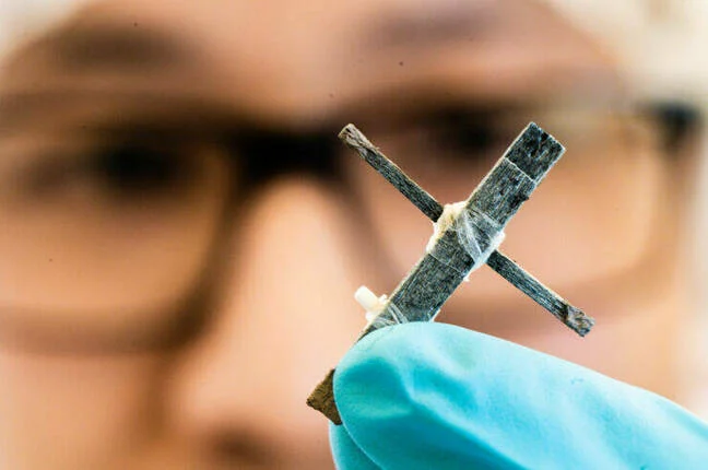

Ученые из университета Линчёпинга и Королевского технологического института KTH в Швеции заявляют, что им удалось создать работающий транзистор в форме буквы "Т" из трех кусочков бальзы.
Верхняя часть "Т" служила каналом транзистора, с источником на одном конце и стоком на другом, а вертикальная часть "Т" использовала два кусочка бальзы с зазором между ними для формирования затвора транзистора.
Чтобы превратить обычную бальзу в проводящее дерево, шведским ученым пришлось подвергнуть ее воздействию тепла и использовать химикаты для извлечения большей части лигнина из древесной структуры, оставив пористый блок целлюлозы, готовый к пропитке проводящим полимером.
После удаления лигнина исследователи обнаружили, что водорастворимый проводящий полимер, известный как поли(3,4-этилендиокситиофен) полистиролсульфонат или PEDOT:pSS может легко заполнять полости в бальзе вплоть до ее основания и ведет себя аналогично воды.
После пропитки полимером и сборки шведская команда достигла проводимости до 69 Sm-1 и смогла доказать эффективность устройства в качестве двухзатворного органического электрохимического транзистора и функционального переключателя вкл/выкл.
