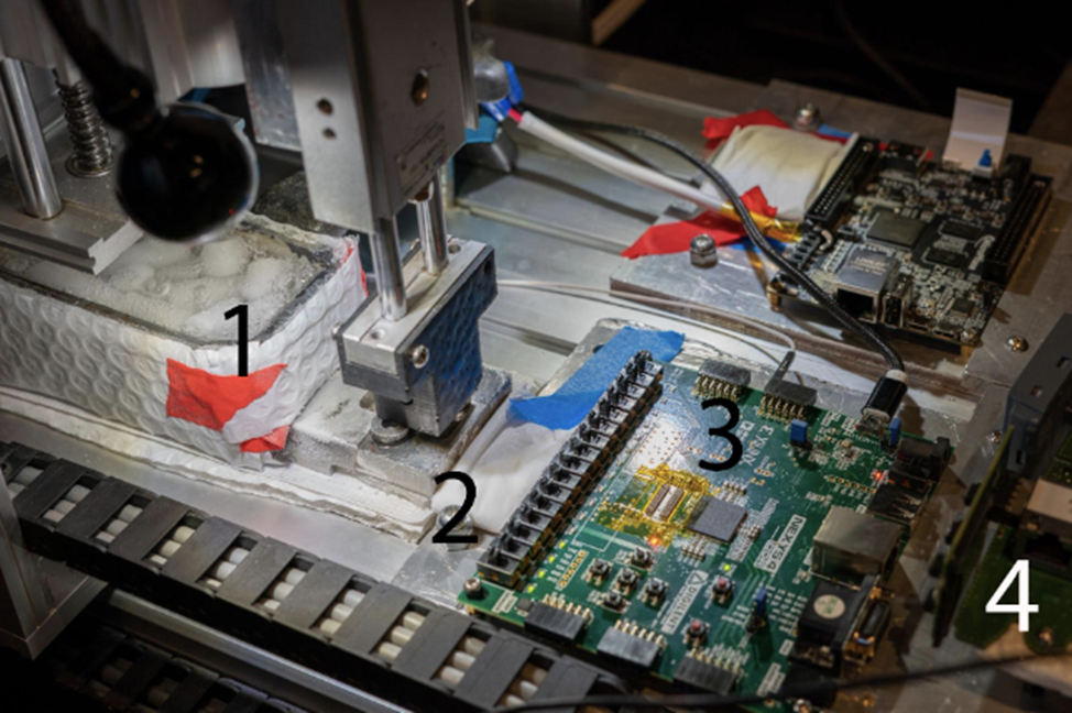

Атака на память, при которой чипы охлаждаются и из них извлекаются данные, включая ключи шифрования, была продемонстрирована еще в 2008 году. Но теперь она стала автоматизированной. Ученые из компании Red Balloon Security разработали специального робота, который может «вытягивать» расшифрованные данные из модулей памяти DDR3. Робот стоит около $2000 и требует небольших навыков для сборки. Сегодня на конференции по реверс-инжинирингу REcon в Канаде, основатель и генеральный директор Red Balloon Security Анг Куй Для просмотра ссылки Войди или Зарегистрируйся .
Презентация посвящена криомеханическому роботу для извлечения содержимого ОЗУ, который разработан для сбора расшифрованных данных из модулей памяти DDR3. Обоснование такой атаки заключается в том, что производители оборудования усложнили обратный инжиниринг своих устройств — отключив интерфейсы отладки JTAG и схемы UART, а также за счет использования корпуса BGA и зашифрованного встроенного ПО.
Робот представляет из себя машину с ЧПУ, подключенную к считывателю памяти, построенному на основе программируемой пользователем вентильной матрицы (FPGA) и контроллером на основе модуля ESP32, работающего под управлением MicroPython.
Для проведения атаки робот охлаждает один чип памяти на устройстве до -50°C, затем отделяет его от платы и переносит в специальный считыватель, построенный на основе FPGA-матрицы. Таким образом можно получить доступ к содержимому физической памяти, включая код, данные, стек и кучу.

Куй и его коллеги продемонстрировали действие робота на контроллере Siemens SIMATIC S7-1500 PLC, из которого они смогли извлечь содержимое зашифрованных бинарных файлов прошивки. Эксперты также провели успешную атаку на память DDR3 в IP-телефоне CISCO серии 8800 и получили доступ к памяти ARM TrustZone во время работы.
