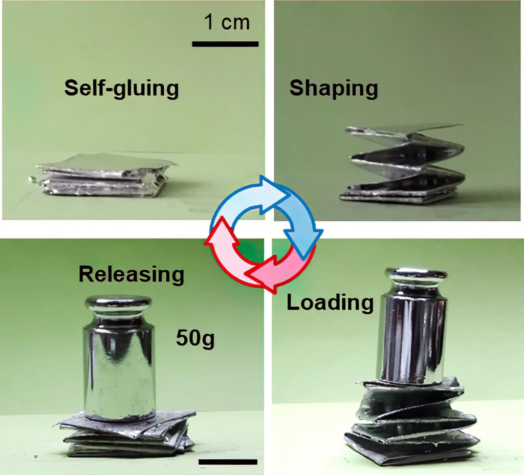

Многофункциональная оригами-структура из бумаги, обработанной жидким металлом. Кредит: Cell Reports Physical Science/Yuan et al.
Чтобы исследовать альтернативный подход, который позволил бы им напрямую печатать жидкий металл на подложках, не жертвуя при этом свойствами металла, Юань и его коллеги нанесли два разных жидких металла (eGaln и BilnSn) на различные штампы из силикона и силиконового полимера, затем применяли разные силы, когда натирали штампы о бумажные поверхности.
“Сначала было трудно обеспечить стабильное сцепление покрытия из жидкого металла с подложкой”, - сказал Юань. “Однако, после множества проб и ошибок, мы наконец подобрали правильные параметры для достижения стабильного, повторяемого сцепления”.
Ученые обнаружили, что натирание штампа, покрытого жидким металлом, о бумагу с небольшим количеством силы позволяло каплям металла эффективно связываться с поверхностью, в то время как применение больших количеств силы мешало каплям оставаться на месте.
