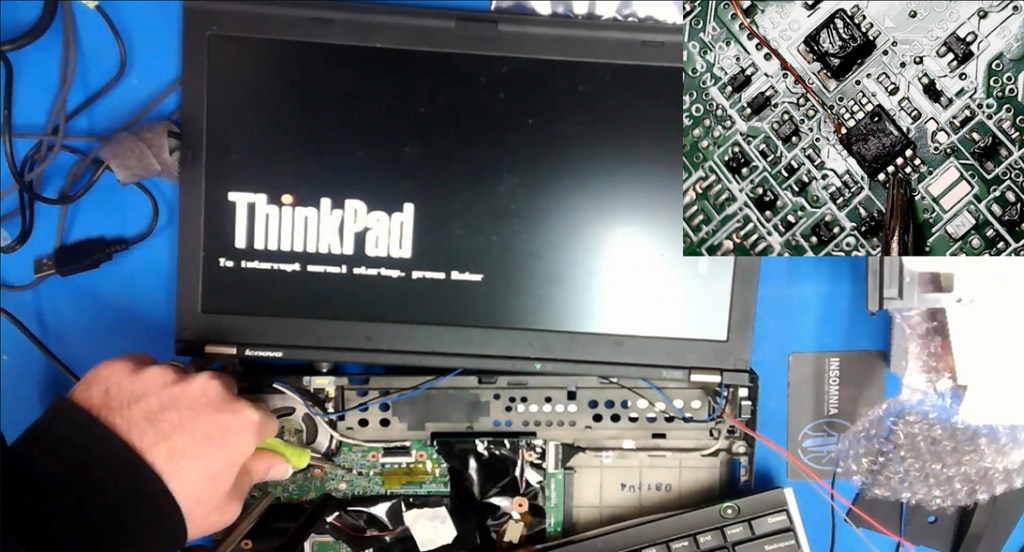

В Для просмотра ссылки Войди или Зарегистрируйся и наглядном видео исследователи объяснили, как можно замкнуть некоторые контакты ноутбука обычной отверткой и войти затем в полностью разблокированный BIOS, где и можно будет окончательно отключить запрос пароля.
Эксперты CyberCX проделали этот трюк на нескольких ноутбуках Lenovo, которые были списаны с эксплуатации. Этот метод точно работает на Lenovo ThinkPad L440 (выпущен в 4 квартале 2013 года) и Lenovo ThinkPad X230 (выпущен в 3 квартале 2012 года). Но уязвимы вполне могут быть и другие модели и бренды ноутбуков, а может даже стационарных компьютеров, которые имеют отдельную микросхему EEPROM для хранения паролей.

Для обхода пароля необходимо идентифицировать на материнской плате микросхему EEPROM, потом найти возле неё контакты SCL и SDA, а затем просто замкнуть их отвёрткой или любым другим металлическим предметом в нужный момент времени. В случае с ThinkPad L440 микросхема была обозначена как «L08-1 X», но не факт, что она обозначена так же на других моделях ноутбуков.
Стоп-кадр из видео, предоставленного CyberCX (замыкание контактов)
Замыкание нужных контактов в определённый момент после старта ноутбука позволяет проскочить экран ввода пароля и попасть сразу в BIOS с возможностью вносить и сохранять любые изменения. Здесь же можно отключить запрос пароля без необходимости вводить старый.
Стоп-кадр из видео, предоставленного CyberCX (пароль возможно отключить)
Для просмотра ссылки Войди или Зарегистрируйся CyberCX включает довольно подробный анализ того, как работает данный взлом BIOS. Там же объясняется, что нельзя просто замкнуть микросхемы EEPROM, например, до запуска устройства, — нужно соблюсти определённый тайминг.
