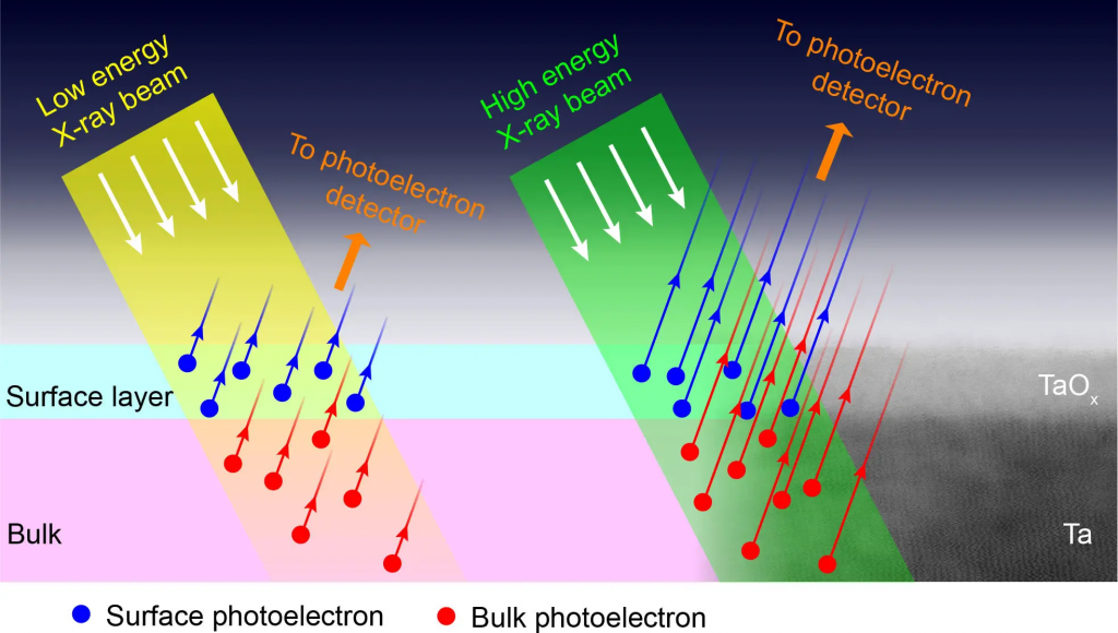

Оксид тантала (TaOx) охарактеризован с помощью рентгеновской фотоэлектронной спектроскопии.
Чтобы понять, почему тантал так хорошо работает, ученые изучили его химический профиль с помощью рентгеновской фотоэлектронной спектроскопии на станции NSLS-II. Этот метод позволяет определить состав и толщину слоя оксида тантала на поверхности кубитов. Оказалось, что этот слой неоднородный и содержит разные формы оксида тантала с разной электронной структурой и связностью. Также выяснилось, что толщина слоя оксида тантала зависит от того, как он образуется - в воздухе или в вакууме.
