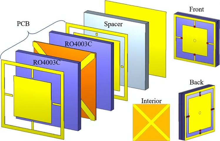

Исследователи воплотили в жизнь концепцию метаповерхностей — это особые структуры, способные отражать, перенаправлять и модулировать электромагнитные сигналы для усиления пропускной способности. Ранее применение таких поверхностей было ограничено недостатками материала: потерями сигнала и необходимостью использования резонансных компонентов в дизайне. Технология команды APL преодолевает эти ограничения и усиливает отражательные свойства.

Ключевая особенность конструкций — возможность отдельного контроля величины (силы) и фазы (позиции во времени) электромагнитной волны.
«Когда сигнал проходит через метаповерхность, он взаимодействует с каждым из слоев на входе и на выходе. Эти взаимодействия очень сложны. Каждый слой, по сути, «общается» с остальными, они все будто знают друг о друге. Слои взаимодействуют, создавая желаемый эффект», — объяснил Тим Слисман, ведущий автор исследования.
Система управления сигналом состоит из набора патчевидных элементов, регулирующих ручек, варикапных диодов и резисторов. Динамическая каскадная метаповерхность балансирует величину и фазу. И все это умещается на маленькой, недорогой печатной плате.
Новая схема решает проблему неравномерной потери радиоволн, характерной для классических конструкций, и включает несколько резонансных материалов.
