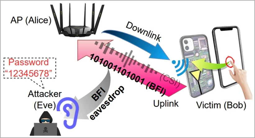

Атака использует BFI (Beamforming Feedback Information) — функцию, введенную в 2013 году с выходом Wi-Fi 5 (802.11ac). BFI позволяет устройствам отправлять обратную связь о своем местоположении роутерам, чтобы те могли более точно направлять свой сигнал. Проблема заключается в том, что эта информация передается в открытом виде, что позволяет ее перехватить и использовать без взлома оборудования или ключа шифрования.

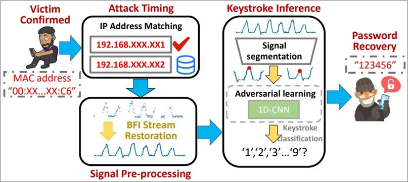

Схема атаки WiKI-Eve
Для начала атакующему необходимо определить MAC-адрес целевого устройства. Это можно сделать, наблюдая за сетевым трафиком и коррелируя его с поведением пользователей. После этого, во время активного использования смартфона жертвой, злоумышленник перехватывает временной ряд BFI с помощью инструментов мониторинга, таких как Wireshark.
Каждое нажатие клавиши на смартфоне влияет на антенны Wi-Fi, что создает уникальные изменения в сигнале. Исследователи разработали специализированный алгоритм и машинное обучение для анализа этих данных и определения нажатых клавиш.
Эксперименты показали, что атака WiKI-Eve может с 85% точностью определить шестизначные числовые пароли менее чем за 100 попыток. Однако, эффективность атаки снижается при увеличении расстояния между атакующим и точкой доступа — на 23% при увеличении расстояния с 1 до 10 метров.
