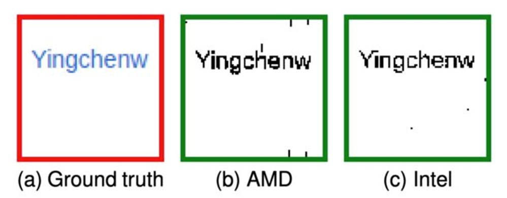

Исследователи показали, как «GPU.zip» позволяет вредоносному веб-сайту, который они создали в качестве доказательства концепции атаки, красть пиксели один за другим, похитив таким образом имя одного из пользователей Википедии.
Атака работает на графических процессорах, поставляемых Apple , Intel , AMD , Qualcomm , ARM и Nvidia . При этом от мощности процессора зависит и скорость атаки.
Так, на AMD Ryzen 7 4800U с видеоядром Radeon RX Vega 8 успешная атака заняла всего 30 минут, чтобы показать исходное содержимое с 97% точностью. Однако на Intel Core i7-8700 со встроенной графикой UHD Graphics 630 на восстановление пикселей ушло уже 215 минут.
