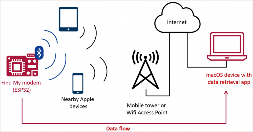

Общая схема атаки
Кейлоггеру необязательно использовать AirTag или прочие официально поддерживаемые чипы, поскольку устройства Apple настроены на реагирование на любые Bluetooth-сообщения. Поэтому, если отправленное злоумышленниками сообщение отформатировано соответствующим образом, принимающее устройство Apple создаст отчёт о местоположении и загрузит его в «Локатор».
Неизвестные записи с устройств Apple
Отправителю необходимо создать множество слегка отличающихся открытых ключей шифрования, имитирующих несколько AirTag, и закодировать произвольные данные в ключи, назначив определённые биты в заранее определённых позициях в ключах.
Таким образом, многочисленные отчёты, полученные из облака, могут быть объединены и декодированы на принимающей стороне для извлечения произвольных данных, в данном случае записей кейлоггера.

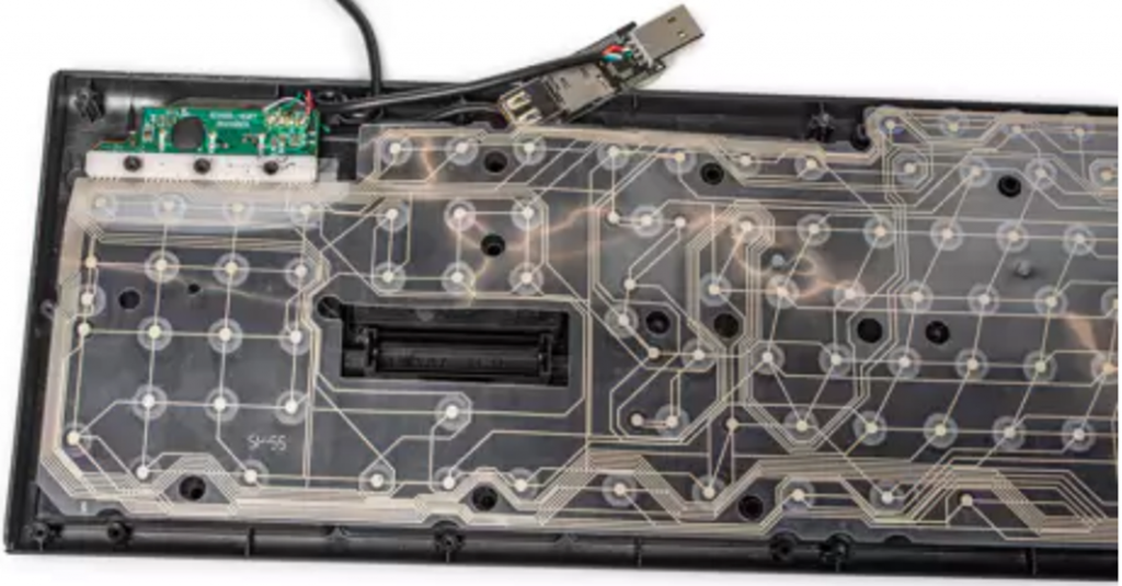

Браунляйн сообщил, что общая стоимость аппаратного устройства для передачи данных составила примерно 50 долларов при использовании кейлоггера EvilCrow с поддержкой Bluetooth и стандартной USB-клавиатуры.
Модифицированная клавиатура, используемая для атаки
