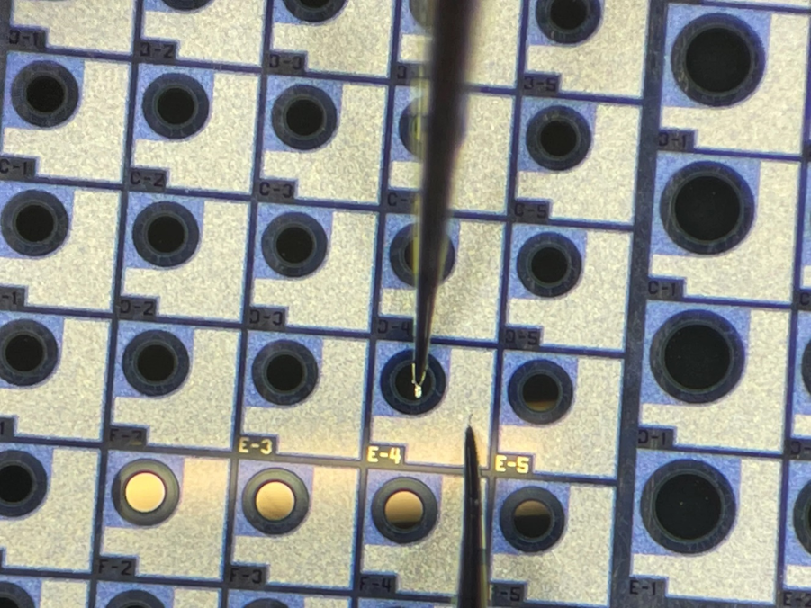

В Нагойском университете был создан диод на основе сплава AlGaN, способный выдерживать электрическое поле в 7,3 мегавольт на сантиметр — примерно в 2 раза выше, чем у SiC или GaN. Диод также демонстрировал очень низкое сопротивление при проведении тока. Теоретический максимум электрического поля для устройства на AlN составляет около 15 мегавольт на сантиметр, а теплопроводность чистого нитрида алюминия весьма высока – 320 ватт на метр-кельвин (теплопродность сплава AlGaN составляет менее 50 ватт на метр-кельвин).
Диоды из нитрида алюминия
