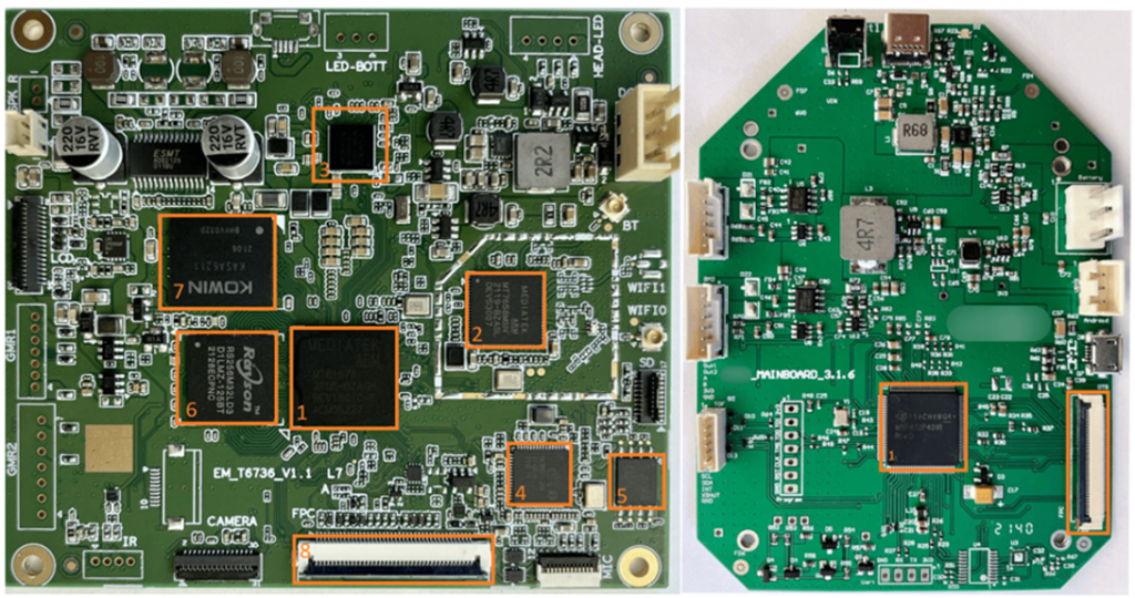

Анализ устройства выявил несколько потенциальных векторов атаки. В частности, было обнаружено, что родительское приложение, необходимое для связи с роботом, позволяет отслеживать активность и успехи ребенка в обучении, что делает его привлекательной целью для злоумышленников. Исследование внутреннего устройства робота подтвердило наличие множества интерфейсов для отладки и разъем USB (подписанный как «Android» ), что упрощает доступ к системе.
Основная плата. Вид сверху (слева) и плата управления периферией с USB-разъемом (справа)
