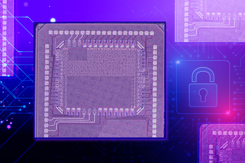

Исследователи MIT Для просмотра ссылки Войди или Зарегистрируйся новый тип ускорителя машинного обучения, который устойчив к наиболее распространенным видам атак. Устройство позволяет безопасно обрабатывать приложения для здоровья на смартфонах, не жертвуя приватностью пользовательских данных – медицинских записей или финансовой информацией.
Новый чип способен эффективно работать с LLM-моделями, что особенно актуально для приложений дополненной (AR) и виртуальной реальности (VR) или автономного вождения. Оптимизации, реализованные в ускорителе, обеспечивают высокую степень безопасности при минимальном снижении скорости устройства и без потери точности вычислений.
Чип MIT
Устройство использует процесс цифровых вычислений в памяти (digital in-memory compute, IMC ), который позволяет выполнять вычисления непосредственно в памяти устройства, уменьшая необходимость в передаче данных между устройством и центральным сервером, что является характерной особенностью приложений для мониторинга здоровья. Такой подход помогает уменьшить количество передаваемых данных и защитить устройство от атак по сторонним каналам (side-channel attack), таких как мониторинг потребления энергии и анализ передачи данных.
При атаке по побочному каналу хакер отслеживает энергопотребление чипа и использует статистические методы для реверс-инжиниринга данных во время вычислений чипа. При атаке с зондированием шины хакер может украсть фрагменты модели и набора данных, проверяя связь между ускорителем и внешней памятью.
