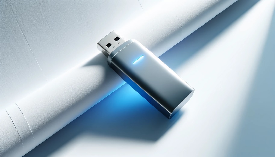

На рынке появилась флешка, которая предлагает совершенно неожиданные характеристики. Вместо большой ёмкости и высокой производительности, она предлагает всего 8KB памяти, но эта память может сохраняться до 200 лет. Стоимость устройства составляет €29.95 с налогами, и оно оснащено синим светодиодом, что добавляет ему привлекательности.
Флешка Blaustahl от компании Machdyne оснащена 8KB FRAM и предназначена для долговременного хранения текста. Она может прослужить более 200 лет благодаря использованию микроконтроллера Raspberry Pi RP2040, что делает её подходящей для безопасного хранения данных при минимальном объёме памяти.
Используемая технология FRAM (ферроэлектрическая оперативная память) отличается ультранизким энергопотреблением, высокой скоростью записи и чрезвычайно высоким ресурсом записи, способным выдержать до миллиона миллиардов циклов записи/чтения. Это делает её превосходящей EEPROM и NOR flash по производительности, хотя и по высокой стоимости. Устройство также имеет 4MB NOR flash для прошивки и USB Type-A разъём, не требующий дополнительных драйверов для большинства операционных систем.
