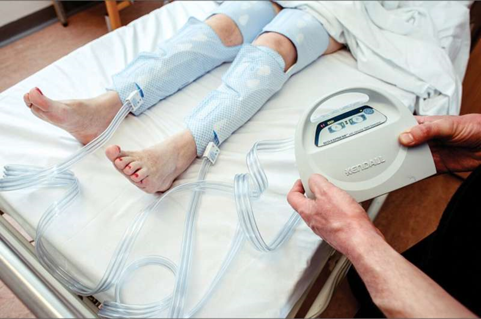

Система будет наблюдать за работой аппаратов прерывистой пневматической компрессии (ППК). ППК представляют собой специальные манжеты для ног, которые периодически наполняются воздухом, сжимая конечности пациента для улучшения кровотока. Такой метод помогает предотвратить образование тромбов, способных вызвать закупорку кровеносных сосудов, инсульт или даже смерть.
