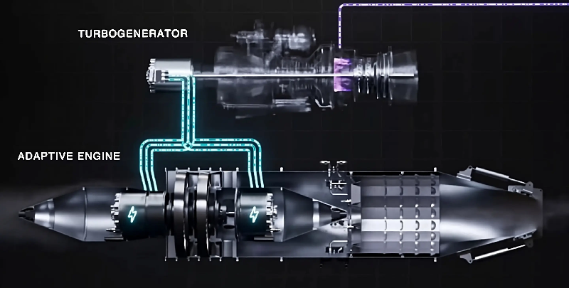

Основанная в 2021 году компания Astro Mechanica разработала турбоэлектрический адаптивный двигатель, который обещает революционизировать авиацию, обеспечивая эффективность как на дозвуковых, так и на сверхзвуковых скоростях. Инновация основана на использовании технологий из области электромобилей, что позволяет интегрировать преимущества турбореактивных и турбовентиляторных двигателей в одном устройстве.
Двигатель состоит из двух частей: турбогенератор вырабатывает электричество для питания электродвигателей, которые независимо приводят в движение компрессор и турбовентилятор. Это дает возможность регулировать объем сжатого воздуха и оптимизировать процесс сгорания, что значительно повышает эффективность двигателя на различных скоростях.
11 октября 2024 года компания Для просмотра ссылки Войди или Зарегистрируйся первый огневой тест третьего поколения двигателя, достигнув 30% мощности. Традиционные турбореактивные двигатели показывают высокую эффективность на сверхзвуковых скоростях, но расходуют большое количество топлива на малых скоростях. Например, знаменитый Concorde отличался невероятной топливной затратностью, что существенно ограничивало его эксплуатацию. Турбовентиляторные двигатели, в свою очередь, более экономичны на дозвуковых скоростях, но страдают от аэродинамического сопротивления при ускорении.
Турбоэлектрический двигатель Astro Mechanica работает в трех режимах. Первый режим использует электродвигатель для вращения компрессора без активного сгорания, что идеально для наземных операций и медленного полета. Во втором режиме двигатель переходит в режим турбореактивного сгорания, что позволяет преодолевать скорость звука, при этом компрессор остается на электрическом приводе. Третий режим работает по принципу прямоточного воздушно-реактивного двигателя, используя только давление воздуха на сверхзвуковых скоростях, что теоретически позволяет достигать скорости свыше Mach 3.
